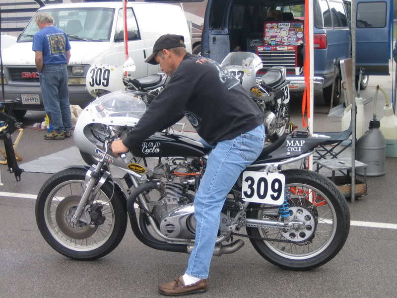

  Demande à Phantom309 du forum Brit Bike de te parler des modifs apporté à son Triumph racer de 300 lbs 75hp http://www.britbike.com/ubb/noncgi/ultimatebb.php?/ubb/get_topic/f/65/t/000…
  A propos de Phantom309, son fournisseur de pièces est MAP Cycle qui fournisse le cylindre alu nicasil qui fera surement parti de mes prochaines dépenses. Ajouté à celà un crank de Norton Commando long stroke je pourrai atteindre une cylindrée de 850cc et au minimum 75hp
